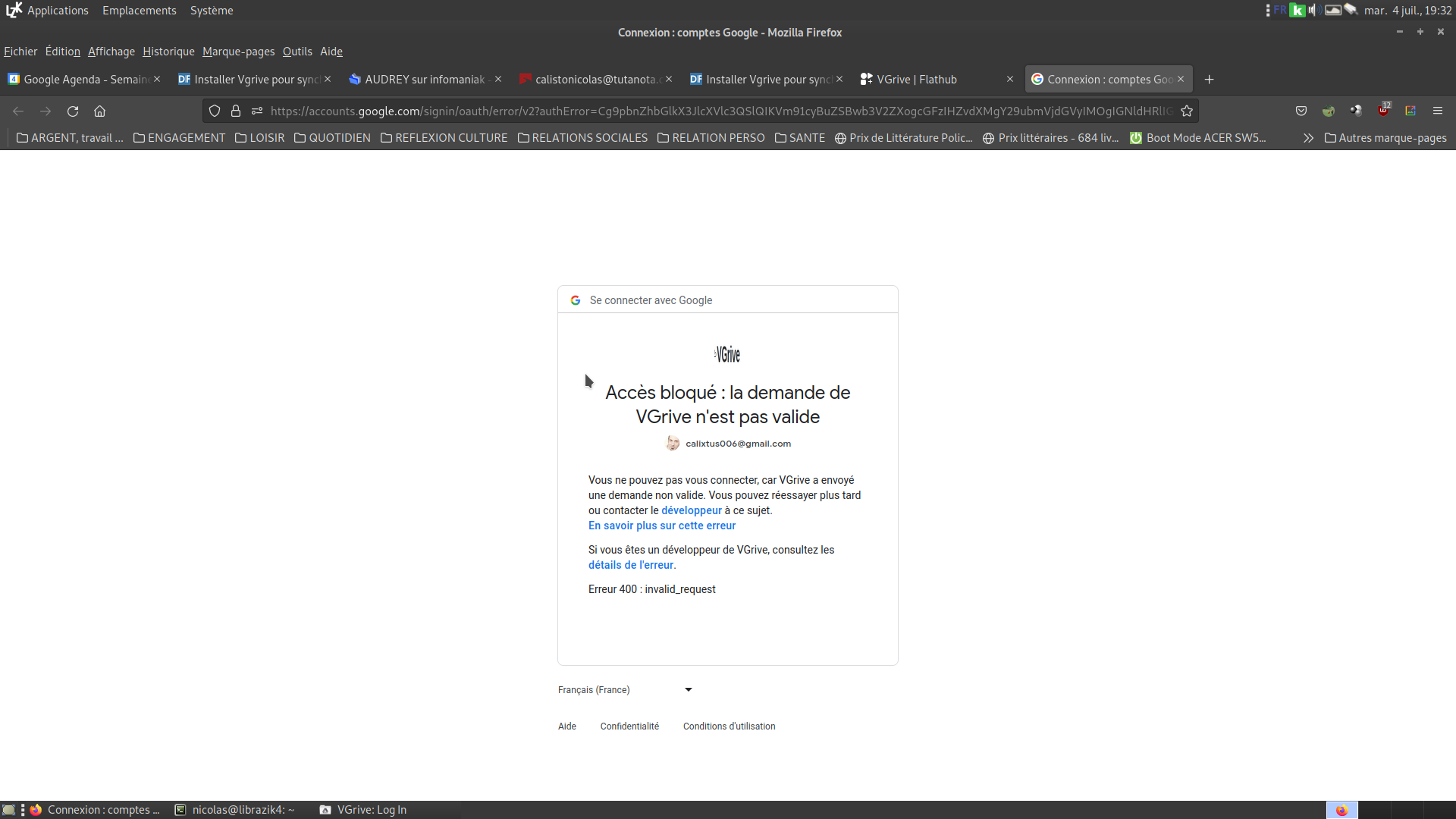

J'ai suivi la manœuvre :
https://flathub.org/fr/apps/com.github.bcedu.vgrive
Tu as suivis une manœuvre , mais tu as du te planté quelque par
déjà la commande ne doit pas être tapé en root, si cela ne fonctionne pas en user c'est qu'il y a un soucis
Je suppose que tu as fais les prérequis pour flatpak , je résume au cas ou
à lire dans le wiki
https://debian-facile.org/doc:systeme:flatpak
pour beaucoup des commandes en user il y aura une fenêtre popup pour élévation de privilége (root) ou il faudra saisir le mot de passe
a partir de la il faut faire une deco /reco de sa session pour avoir un beau lanceur dans son menu application , section internet (ou autre nom du genre suivant le bureau utilisé)
au premier lancement via l'icone VGrive il se passe rien , sa lance le daemon en arrière plan , il y a juste une info de notification qui disparaît après quelque seconde
mais pas de soucis il c'est bien passé quelque chose , pour voir les processus qui tournent
et la on se dit c'est moche sa se passe pas comme sur le site, et bien il faut de nouveau cliquer sur l'icone VGrive (dans le menu section internet) et la apparaît la page pour configurer le truc
le fait que rien ne s'affiche au premier clique sur l’icône est du au fait que l'application est réglé sur Start minimized dans les préférences
je suppose que une fois paramétré on a plus besoin de cette fenêtre et tout doit se passé en arrière plan si on veut on a toujours la possibilité de glisser le curseur sur la gauche pour toujours avoir la fenêtre de réglage au lancement
edit :ne pas oublier de cliquer sur le bouton save en haut à gauche de la fenêtre sinon les changements ne sont pas enregistré
voila pour le reste je te laisse géré je ne connais pas cette application
