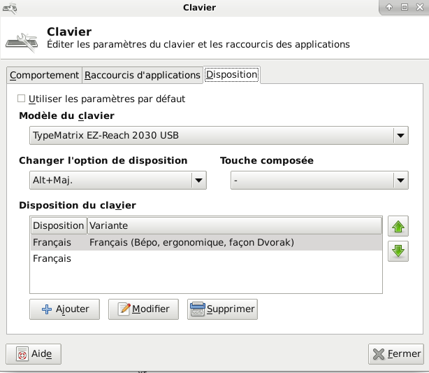

#11 12-09-2019 08:16:07
Re : [RÉSOLU]LightDM Comment changer de clavier avec un raccourci clavier ?
J'avais oublié que sur cette machine, j'ai un problème similaire avec lightdm
car j'ouvre i3 et pas xfce
pour le choix des bureaux, I3 ou xfce , je suis bien en bépo, mais dés que je suis sous le bureau xfce, c'est en azerty, et je fais un alt+shifs pour être en bépo, on dirait que lighdm à un bug (moi je crois que le bug vient de l'installateur (dpkg-reconfigure-keyboard-configuration) ) qui merde...
j'ai pas trouvé la raison
file-R1fee05f4a2e55e45fa8b6cf9bd8c7943
 cat /etc/default/keyboard
# KEYBOARD CONFIGURATION FILE
# Consult the keyboard(5) manual page.
XKBMODEL="tm2030USB"
XKBLAYOUT="fr"
#XKBVARIANT="us"
XKBVARIANT="bepo"
XKBOPTIONS=""
#XKBOPTIONS=""
BACKSPACE="guess"
