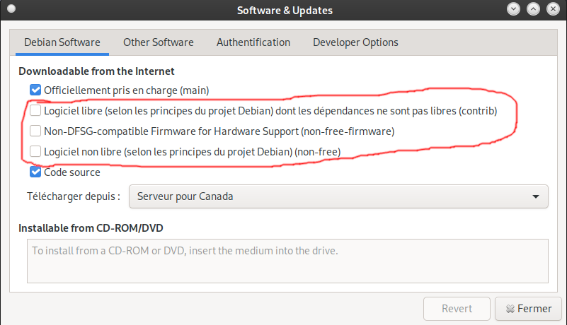

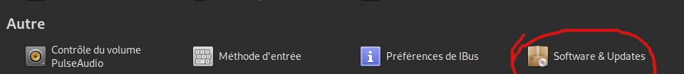

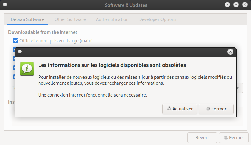

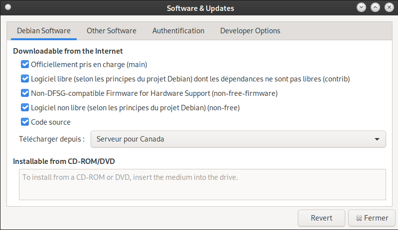

Voilà! En tous je sais que j'ai avancé beaucoup dans la correction de ma mise à niveau, même le wifi s'est mis à jour. Oui Debian c'est facile quand on est curieux et que l'on cherche partout!
