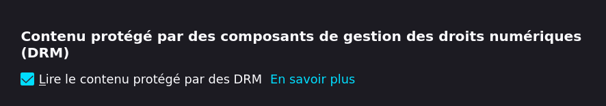

   solar66, j'ai recherché par mots-clés les issues sur https://github.com/yt-dlp/yt-dlp et je lis que cela pourrait venir de "DRM"
fais un essai en le cochant dans les paramètres de ton navigateur si c'est décoché.
exemple de firefox ci-dessous :
file-Rdbd56e502367f38ca4c0cc664202d8de
avec une ou deux prières les bras orientés vers le sud, la tête vers l'est, les jambes en équerre (c'est pour le flux), le tout allongé sur des braises sans perdre de vue le nord ça devrait passer !
Edit : arf non pas moyen avec la version dans les paquets, tu as raison cela fonctionne avec la dernière version smile
