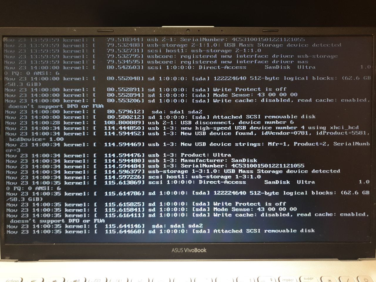

A essayer : lorsque l'installateur affiche le premier menu pour choisir la langue, basculer sur la console des logs (tty4 avec ctrl+alt+f4), débrancher et rebrancher la clé, dans le même port puis dans un autre port, et à chaque fois regarder les logs.
ctrl+alt+f4 donne :
débrancher puis rebrancher la clef USB dans le même port donne :
dans un port différent :

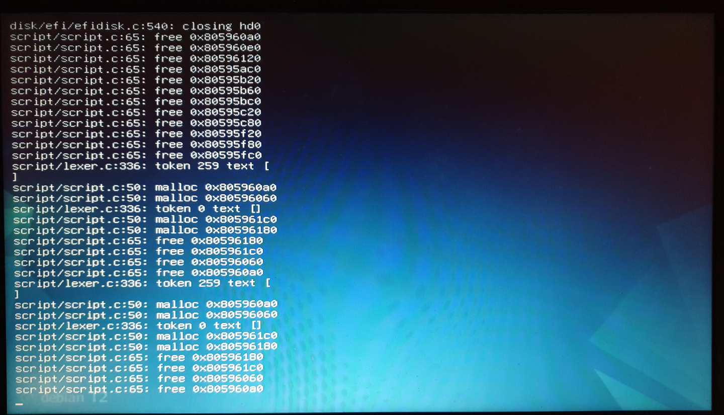

Sinon, activer le debug de GRUB en éditant l'entrée de menu pour ajouter une ligne "set debug=all" avant la ligne "linux".
J'ai ajouté cette ligne sans indentation (d'ailleurs je ne sais pas si c'est important d'indenter, ni comment le faire). Après démarrage (f10), le processus bloque sur l'écran suivant :
